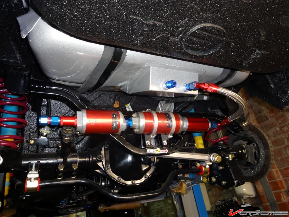

Ja Mikeyn kuvalinkissä näkyy selkeesti Bilsteinin takaiskarit ja kirjoittaa listassa "Koni yellows" :W

Eiks tuo sivuputki-kuva oo kumminkin tän hepun autosta, vai onko sama auto, mutta eri rakenteluvaihe. http://www.pro-touring.com/archive/index.php/t-96266.html Katos tuosta se eka "underside" kuva linkki, niin tulee juurikin tuo ylempänä oleva sivuputki-kuva.
Tuossa hotrod.comin vehkeessä on manuaaliaski ja lsx-kone.  Tuossa sivuputkikuvassa taas näkyy SBC:n ö-pohja ja automaatin tci-hifi-alu-ö-pohja  ::) Tai sit mä vaan sekoilen näiden kuvien kans muuten.  ;D

Mitä erikoista ne siihen teki ku vakio panhard ja alatukivarretkin paikallaan? Ei coil overeita yms...
Pakoputken kokoa on ainakin kasvatettu ja koko pohja näyttää olevan sub frame connectoria  ;D
Sen takia vakio etutukivarret, kun käytössä on weight jackit. Panhardina on alumiinikäikäle, ja sen kiinnitystä on hiukan modifioitu...
Ei taida olla panhardia ollenkaan tossa autossa... ;D
Onhan tota "pikkusen" sipistelty.
"It's got a supercharged 350 w/ Trick Flow twisted wdge heads, ZZ409 cam, McFarland Short Ram Prototype intake (only 6 known to have been made, 4 are accounted for) running on 60lbs injectors with a custom ECM tune for a HPX cartridge MAF. Full Crane/MSD boost controllable ignition retard (in case of bad fuel), water to air intercooler...etc..etc. All done by me. I only farm out painting.
Supercharger drive & accessory drive are home built, puzzled together from CV Products pulleys & homebrew stuff. It's a lot sturdier than the stock procharger stuff."
All susp. has been rebuilt & upgraded with moog conponents Everything is powdercoated on it. All fasteners zinc plated.
Full stainless exhaust 2x 2.75" custom mufflers & boom tube
Fays 2 watts linkage in the rear
Baer Track+ brakes
4th Gen Pleather seats
Hawks 5" rear spoiler
Jongbloed magnesium aero racing wheels
Koni yellows & eibach sport lines all round
J&M caster/camber plates
home built SFCs

Tuosta kyseisestä Irocista on stooria netissä, olisko Car Craft tai joku vastaava lehti tehny tosta jutun. Thirdgeniltä löytyy kans stooria, on huima laite. Toi on vitun rase...
On tuossa muutenkin tehty subframe connectorit antaumuksella, on varmasti kyllä jäykkä. Ja muutenhan toi peli on kevennetty tunteella, ei haittaa lisäraudat pohjassa siinä suhteessa.
Edit: piti sanoa torque arm. Panhardiahan tossa kuvassa ei näy. Mut näyttää asialliseslta kulkineelta  \m/
