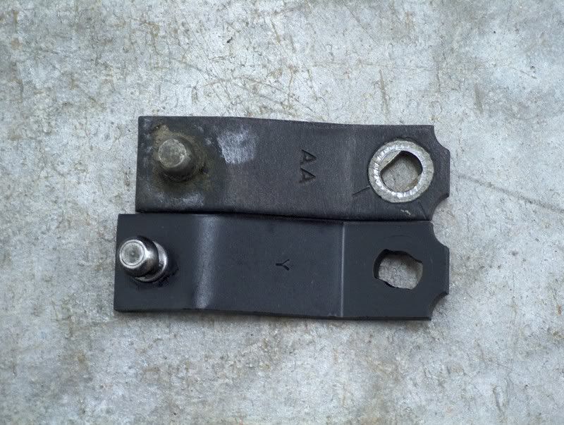

Jotain pientä saatu tehtyä ajelun lomassa, sisusta kattoverhoilua ja pientä hipistelyä vaille valmis  ;D
Pikkuvuodot ei haittaa menoa, mutta öljyä ja tulppia syö ihan kivasti.. kulutus jossain 17 hujakoilla.
Katsastus uusinnalla läpi, jarrut löytyi   m/   pieni jännäkakka meinas tulla kun katsuri meinas ajaa nosturilta ohi/alas, ratti kyllä käänty mutta pyörät ei  :o   ohjausvarren (pitman arm) mutteri korkkas viimeset kierteet ja aukes  ::)  suht hyvään paikaan, ettei vaikkapa moottoritiellä jossain mutkassa..
Jaa miksi korkkas? no kun ei ollu kruunumutteria eikä nylokkia käsillä sillon kun tuota kiireellä? kasasin niin laitoin tavismutterin ja tietty ilman sokkaa... ja unohdin asian. "Hyvin" kesti, melkein 1500 km ajoa...   :W
Nyt tuo homma korjattu ja muutenkin katteltu läpi, että että mitäs mitäs sitä olikaan tehty ...
Hide-a-way vinkoissa pitäis olla kuvassa alimpana oleva lärpäke moottorin ja vivuston välissä (ylempi lärpäke normipyyhkijöissä ja vastaava Caminosta peräisin oleva mulla kiinni, joten eihän ne piiloudu) eli tuollanen ostetaan jos on ylimääräisenä.
Löytyy 70-81 birdeistä, 77-81 camaroista tai 70-76 camaroista hide-a-way optiolla...
Tuli investoitua myös kokonaan uuteen kytkimeen ja nyt toimii myös automatiikka  m/
