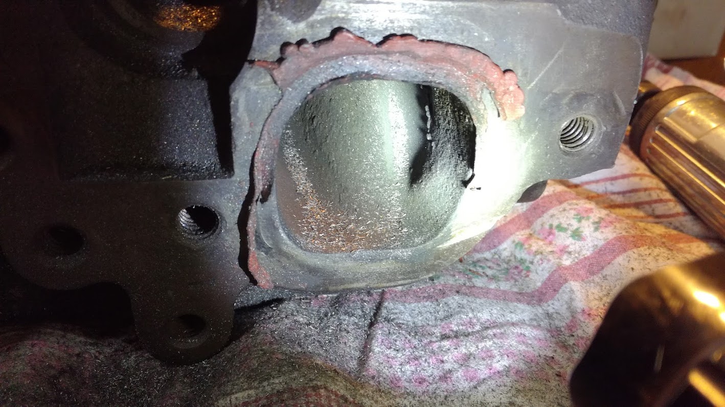

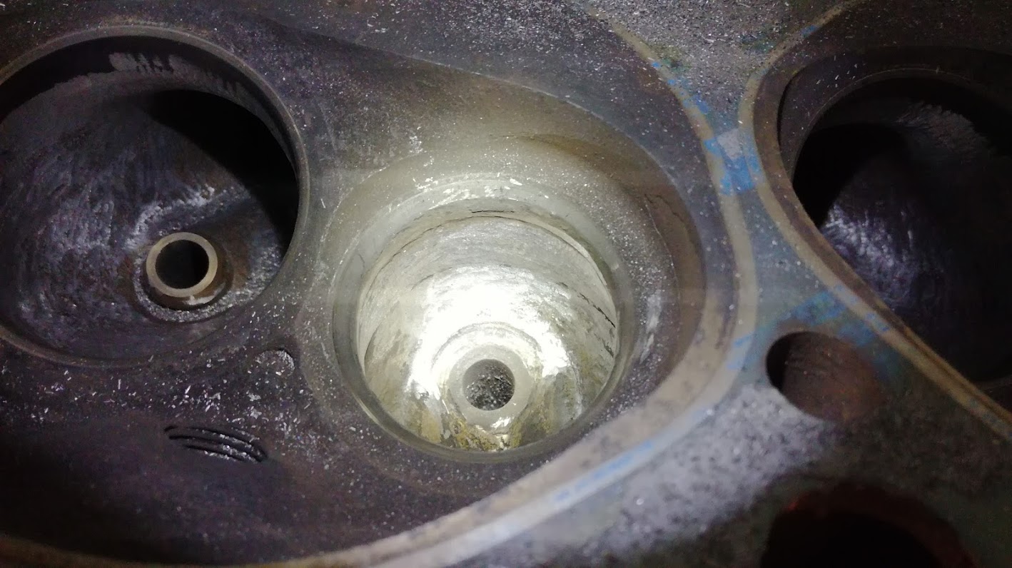

Kannet on nyt siinä pisteessä, mihin minä ne jaksan työstää. Kyllähän niistä vielä sais.
Venttiilin ohjurit tuli madallettua n. 5mm, niin mahtuu isompikin nokka pyörimään.
Tiivistejämät tuli rapsuteltua pois, niin nyt kannet on pesua vaille valmiit
