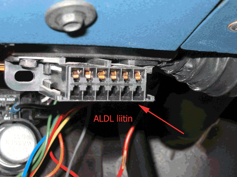

Onko vikakoodien lukeminen tuttua?
Kuskin jalkatilasta löytyy rattiputken vierestä pistoke.
Yhdistämällä siitä siitä ylärivin 2 oikean puolen liitintä  esim. sähköjohdon pätkällä tai rautalangalla Virrat päällä, alkaa mittaristo morsettaa vikakoodeja.
Linkissä lisäohjeet.
