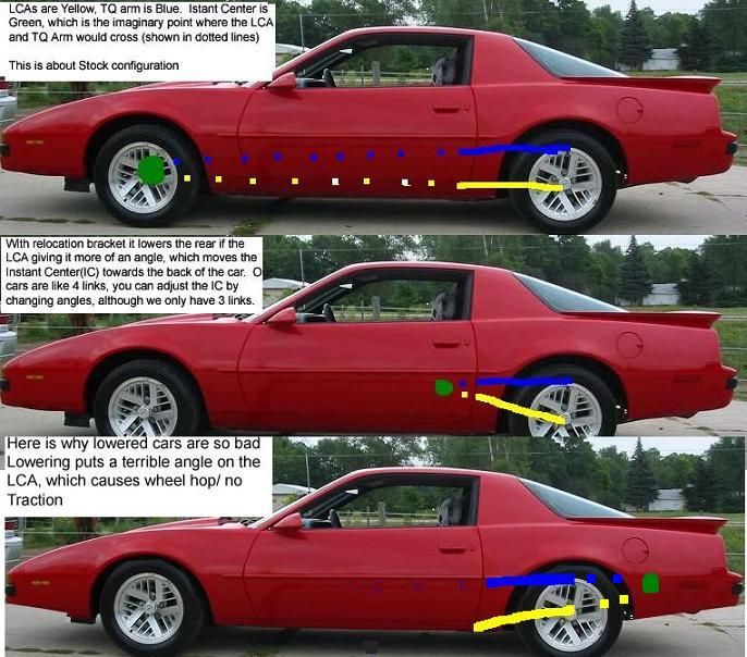

Qa1 bracketissä taisi alin asento tiputtaa tukivarren takapäätä enemmän.
Voisin mielenkiinnosta mitata myöhemmin tänään kuinka paljon.
40mm. & 65mm. oli etäisyydet alkuperäisestä kiinnityspisteestä.
-89 350 HSR formula
Poissa Fenix
  • Jäsen
  • Käyttäjä
  • Viestejä: 3898
  • Sukupuoli: Mies
Vs: BMR.ltä uutta lelua alustaan
« Vastaus #28 : 27.01.2018 - klo:17:22 »
control arm relocation kit löytyy bmr ym. muilta valmistajilta. omaan autoon tein itse "ja säästin" tuollaiset muutos palikat. pudottaa 2.5" takapäästä control arm alaspäin. pitäisi toimia niin että lähdössä vääntäisi koria eteenpäin, eikä alaspäin. kuten orggis asennossa tekee. keväällä selviää motoparkissa oliko mitään hyötyä tästä modifikaatiosta. pienemmillä tehoilla auto meni tasan 1.4s 60ft ja tehon hieman lisäätyessä putosivat taas 1.5s aikoihin. tätä yritetään korjata, mielestäni 60ft pitäisi mennä 1.3s vähintään.
Arvioisin että madalluksen jälkeen tukivarren takapää oli ~10-astetta ylöspäin ja bracketin alimmassa asennossa saman verran alaspäin.
Itse jätin tukivarren tuohon alimpaan asentoon ja unohdin siihen, kun ei siitä mitään haittaakaan tuntunut olevan.
Jos takajarruissa riittäisi pitoa, niin nähtävästi pompottaisi herkemmin perää jarruttaessa.
Keskiasennossa tukivarsi varmaan asettuisi lähelle vaakatasoa.
Nyt aloin opiskelemaan alustageometriaa ja thirdgenillä joku kirjoitti;
Keeping the rear of the LCA lower helps keep the wheels planted from a dig. Not in a corner. in a corner, if the LCA's are both angled down and you turn, the outside LCA is going to approach being completely level, while the inside LCA will become more angled as the chassis lifts above the axle with body roll.
That means the axle is basically pointing in the direction of the cars rotation.
I think this translates into a very responsive car on corner entry, but it can create traction and stability issues.
If, for example, the opposite is the case, both are angled slightly upwards, the axle will steer into the corner and slightly prevent the car from rotating.
Maybe slower, but it creates understeer as the body rolls, and as you apply power it points the car in the direction you want to go, not in the direction you WERE going, allowing you to get on the power sooner and control the car better.
Täällä kun on mutkaratamiehiä, niin missä teillä on instant center?
Varttimailille löytyy hyvin teoriaa;    http://www.how-to-build-hotrods.com/tuning-4-link.html
You're shooting for the tires to hook up without slipping, and for the car to launch foward without it lifting or squatting.
If the rear of the car squats, you want to raise the 'Instant Center'.
If the rear of the car lifts, you want to lower the 'Instant Center'.
The more angle of the lower bar the shorter/higher your IC becomes and your Anti-Squat value increases.
But too much angle can be a bad thing.
The shorter/higher the instant center / Anti-Squat is, the harder the tires will be planted into the pavement but the quicker the chassis settle and then it will unload on the tires
« Viimeksi muokattu: 27.01.2018 - klo:18:18 kirjoittanut Fenix »
