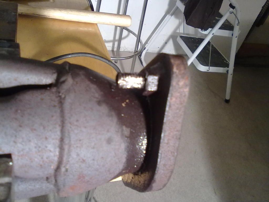

Laatikon kanssa sai ottaa karhunpainin ennenkuin sai sen auton alta pois. ;D Ja autoakin joutui nostamaan korkeammalle. Toi on 27 boorisella akselilla.
Vetolevyn hampaat oli ok.

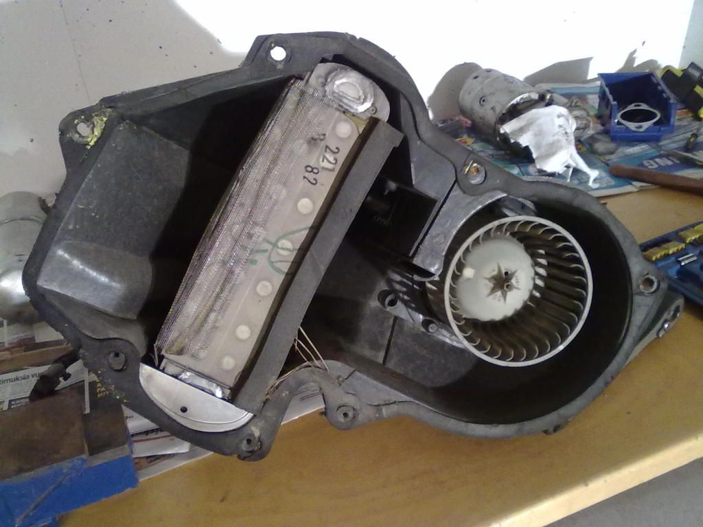

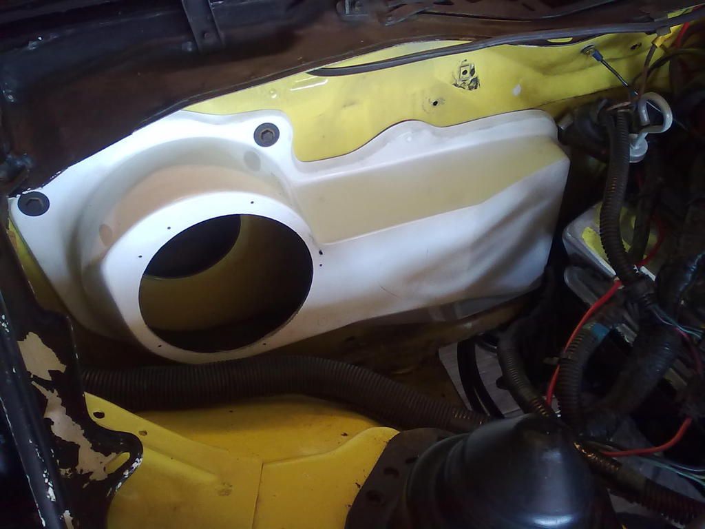

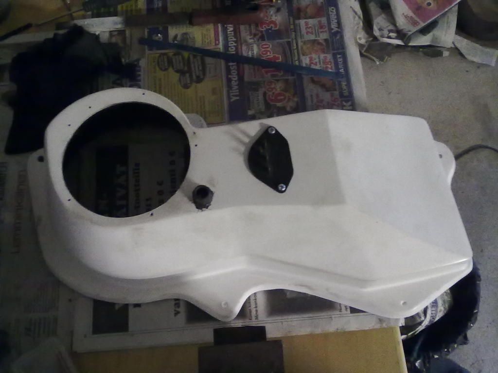

Tuli purettua vähän muutakin ja huomattua miten hätäisesti tekniikka-swappi oli tehty.

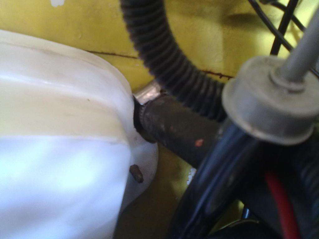

Mm flektin tunnelimuovit oli näin hyvin kiinni. Eli alempi muovi pääsi ottamaan apulaitehihnaan kiinni! Kiinnitykset oli muutenkin vähän sinnepäin tehtyjä, tyyliin nopeesti kasaan.
