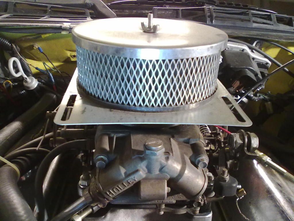

Street scoop on kanssa edellisen omistajan laittama ja on otteessakin. Jenkeissähän nää on vissiin osittain kielletty katukäytössä?

Scoopin sisältä löyty tällanen filtteri.

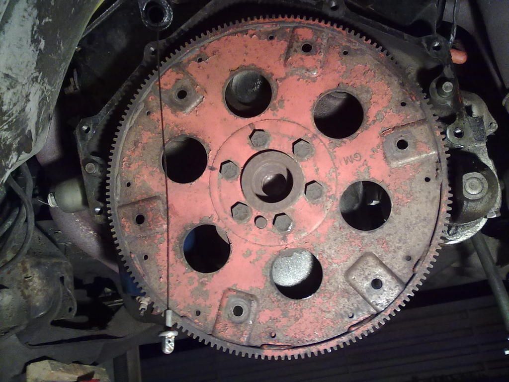

Laatikon kanssa sai ottaa karhunpainin ennenkuin sai sen auton alta pois. ;D Ja autoakin joutui nostamaan korkeammalle. Toi on 27 boorisella akselilla.
Vetolevyn hampaat oli ok.

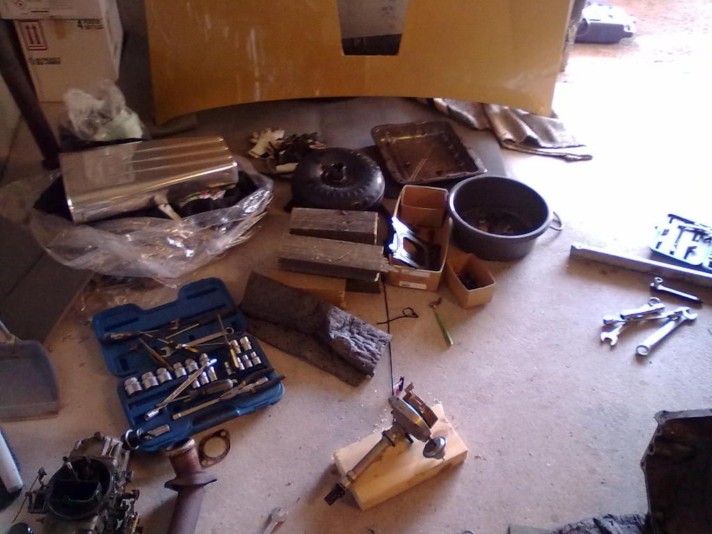

Rojut lattialla, koska en ollut ehtinyt hommaamaan talliin vielä pöytää.

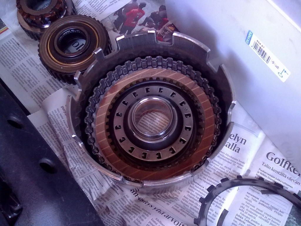

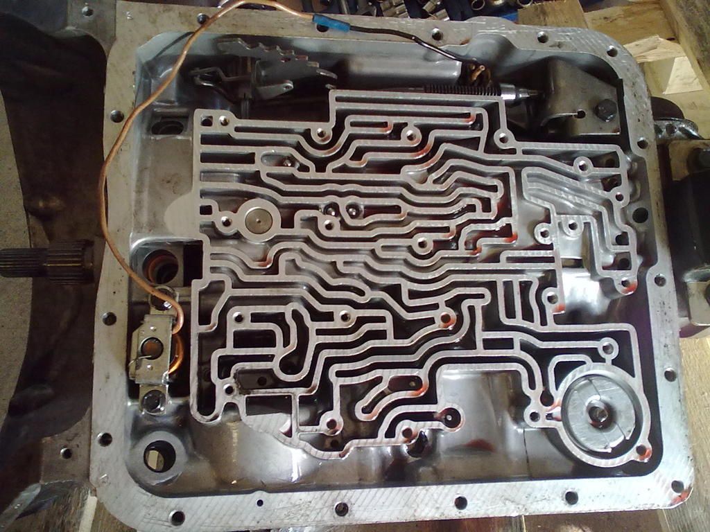

Labyrintti. Ensimmäistä kertaa näin venttiilikoneiston auki.

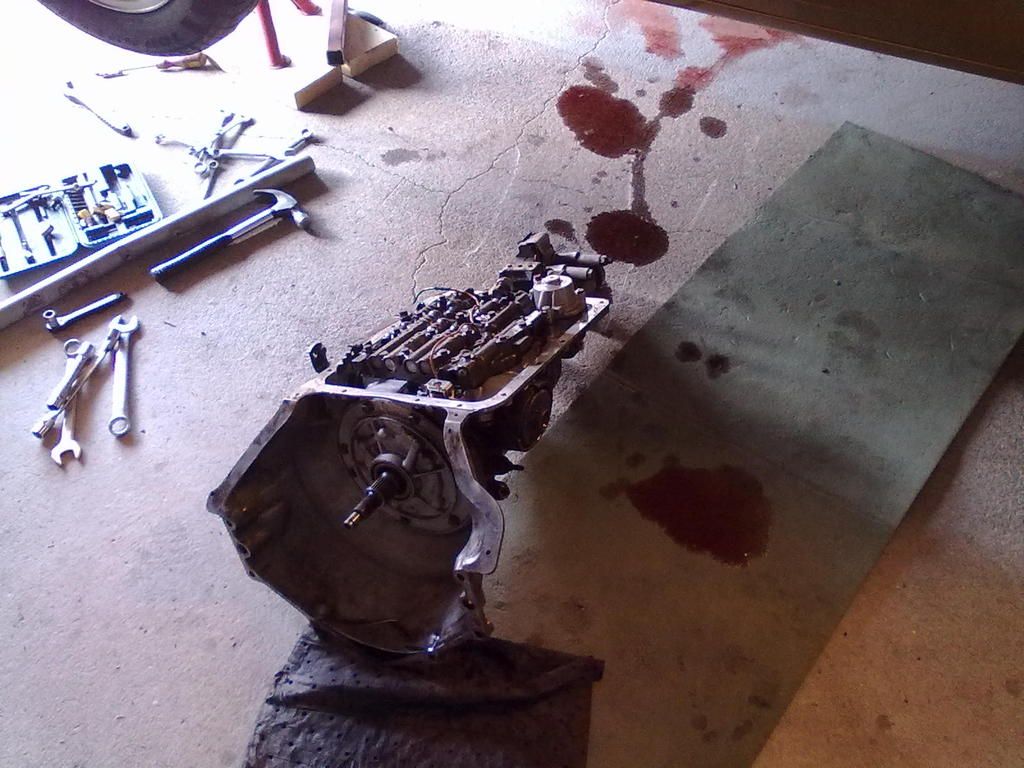

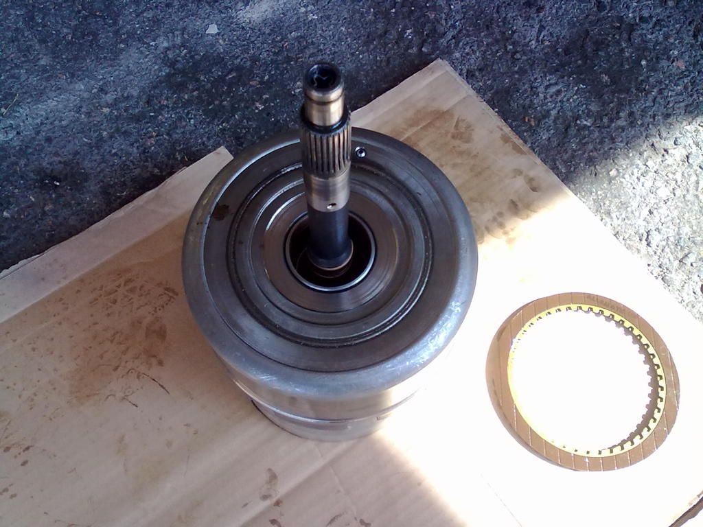

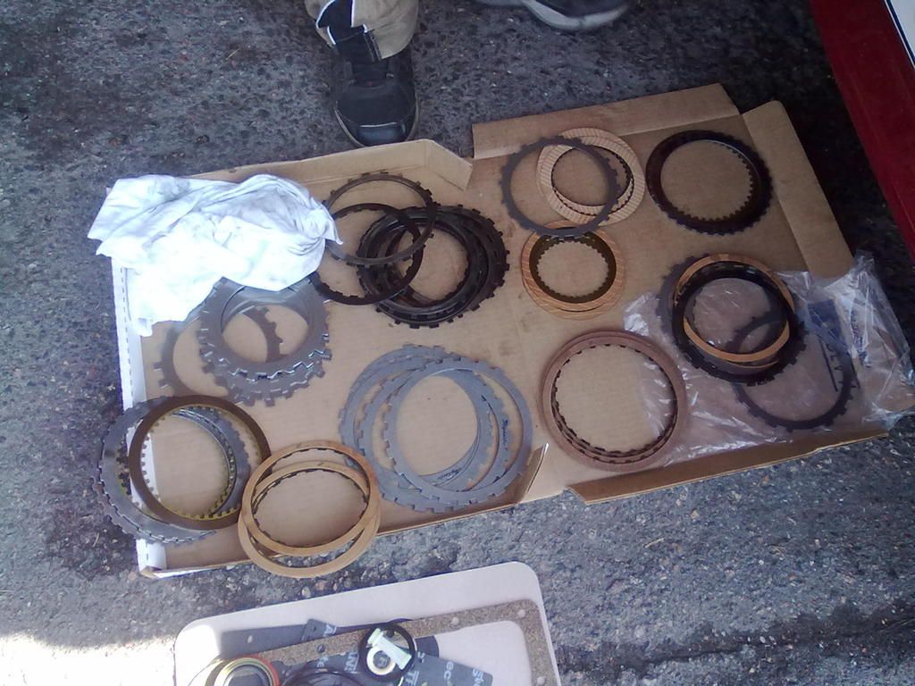

Vaihteiston osia
Uudet pressi ja kytkin pakat

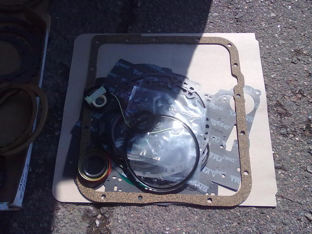

Tiiviste setti
Kokeiltiin koota pakkoja jne, mutta ei enää vanhemmalla kaverilla ollut muistissa vaihteiston kokoominen. Joten loota lähti osineen pajalle. Ja itelle oli tullut niin paljon uutta asiaa muutenkin, että se oli hyvä ratkaisu tässä vaiheessa.

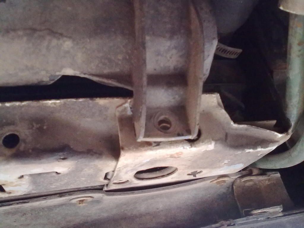

Mm flektin tunnelimuovit oli näin hyvin kiinni. Eli alempi muovi pääsi ottamaan apulaitehihnaan kiinni! Kiinnitykset oli muutenkin vähän sinnepäin tehtyjä, tyyliin nopeesti kasaan.

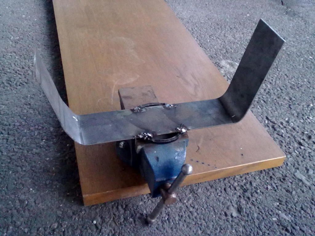

Tollanen tuli tehtyä laatikon nostoa varten. Se on tunkin levyssä kiinni.

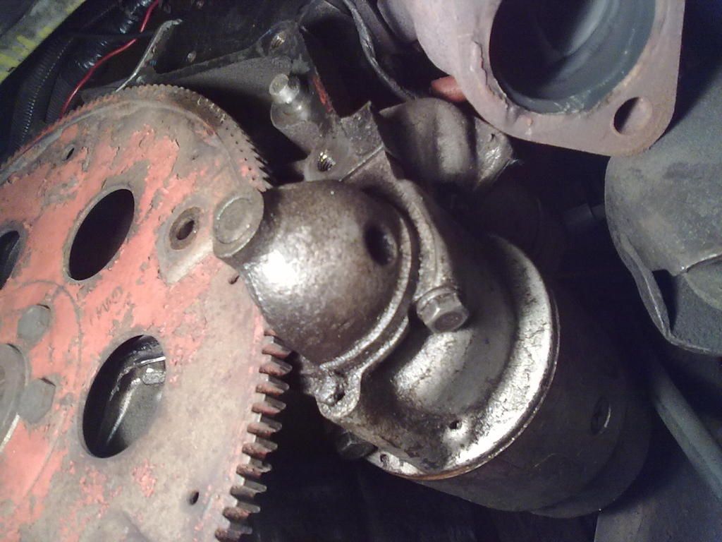

Startti Delco-Remy 10MT High torque.

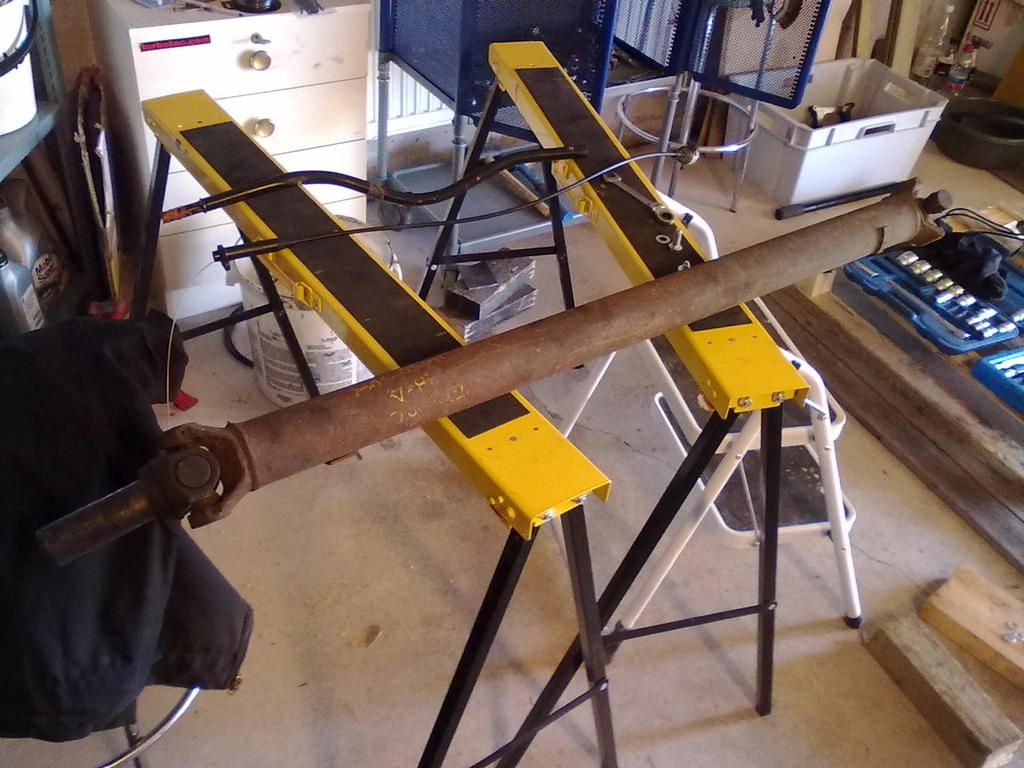

Kardaani -86 Camarosta

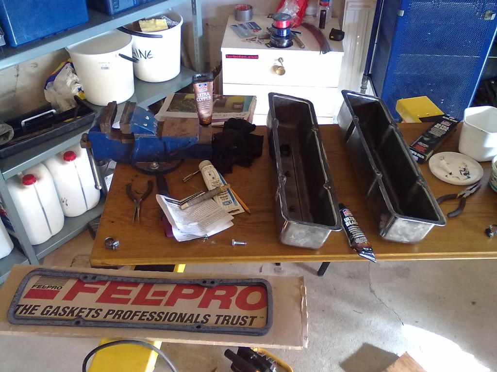

Tiivisteen laittoa. Siinä oli mun työpöytä. Oli sentään joku mihin sai ruustukin kiinni. ;D

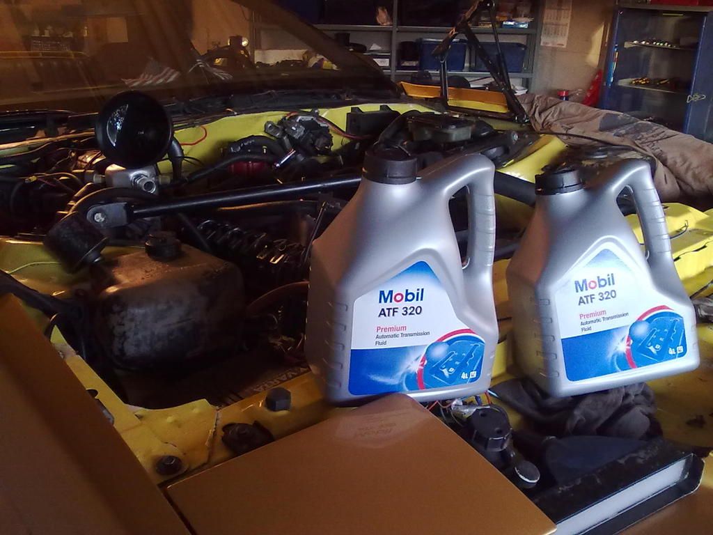

Laatikko oli kiinni ja öljyjä vaille valmis. Askiin tuli vahvempi panta ja kestävämpi  vetokytkin.

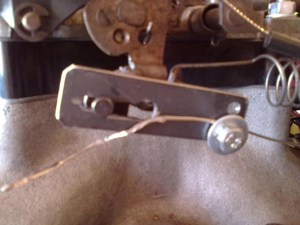

Siitä pitäis tulla kickdownin vaijerille palikka.
Tommonen siitä tuli ja on hoitanut hommansa tähän päivään asti.

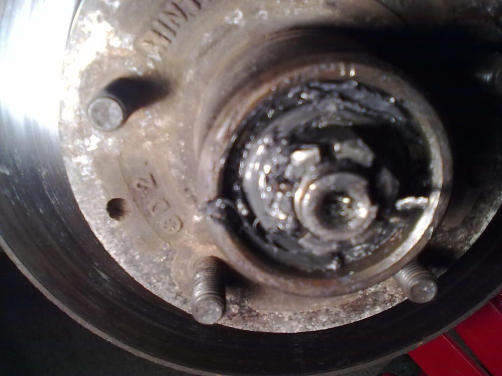

No ajamisen ilosta ei ehtinyt kauan nauttimaan, kun samana iltana alkoi etupyörän laakeri ääntää.
Laakerin vaihtoa
Laakerit ei ollu pahan hintaset US-partsista ja vaihtokin suju rikkomatta uusia. Piti lyöntitalttaa hioa terävämmäksi, että sai lyötyä kuppia ulos, jne.
Likakerroksen alta paljastui legendaariset Konin special D iskarit. m/

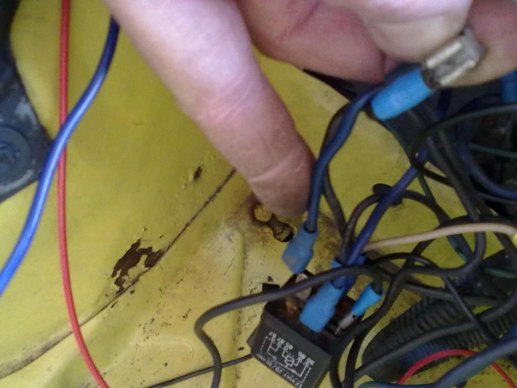

Ajovalot pimeni kokonaan ja piti selvitellä mistä johtui. Releestä oli jalka murtunut, joten välilä otti kontaktia. Uus rele ja muutamien johtojen juotto ja valot toimi. Pitää siistiä ja setviä noita valojen johdotuksia joku kerta.
