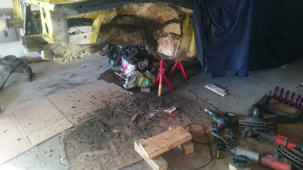

Tässä vierähti reilu puoli vuotta edellisestä päivityksestä, joten korkea aika aktivoitua.
Nää on vuoden takasia, eli on täs projektissa tapahtunutkin, vaikka hitaasti etenee..
Apparin puolelta pohja näytti tältä, niin sisustaahan siinä piti alkaa purkamaan.
Ei mitään kovin mielekästä hommaa  :-\
Tällanen sieltä paljastu
Kaasupolkimen vierestä löyty tämä klommo. Ei ruostetta. Onko vaihteiston häntä kolahtanut, vai jollain mennyt hermot??

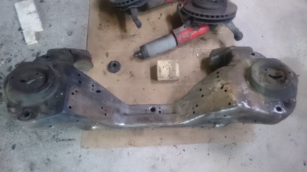

Eka tiputin sen palkin, joka on kuudella pultilla kiinni.
Moottorin tukipalkki

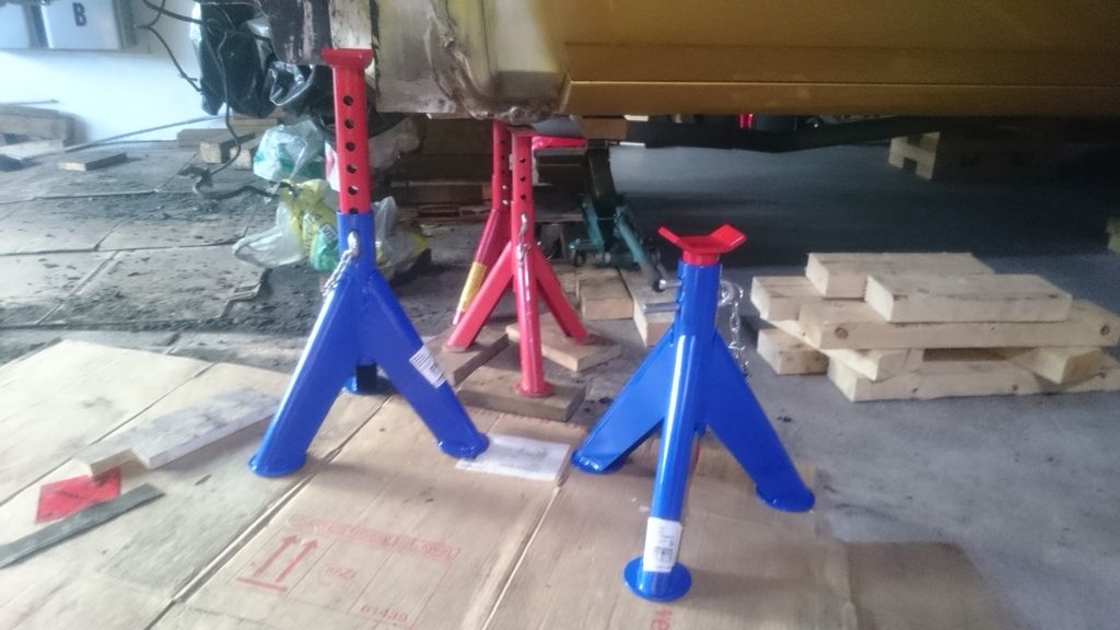

Kävin Biltemasta hakemassa 3000kg pukkiparin, niin on vähän järeämpää pukkia auton alla. Näillä saa kivasti korkeuttakin.
Uudet pukit
Pienten vastoinkäymisten jälkeen sain lopulta nostettua auton telineitten ja pukkien päälle.
Olis ollut apukädet paikallaan, mut eipä sitä viittinyt kysellä kuka pääsee jeesaa. ::)
Nyt on kivasti työskentelytilaa auton alla \m/ Rakensin tunkille kanssa jalustan, mikä nostaa sen 10cm.

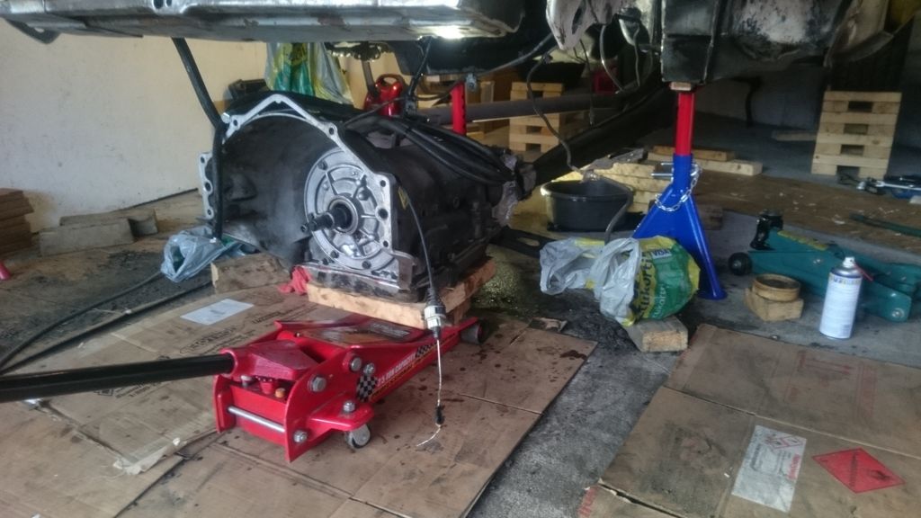

Seuraavaksi irrotin laatikon. Tän kanssa joutu taas vähän kikkailemaan. Ja hikikarpalot muodostu otsalle, kun operoin kahta tunkkia vuorotellen.
Lopulta paketti tuli nätisti alas tunkin kyydissä.

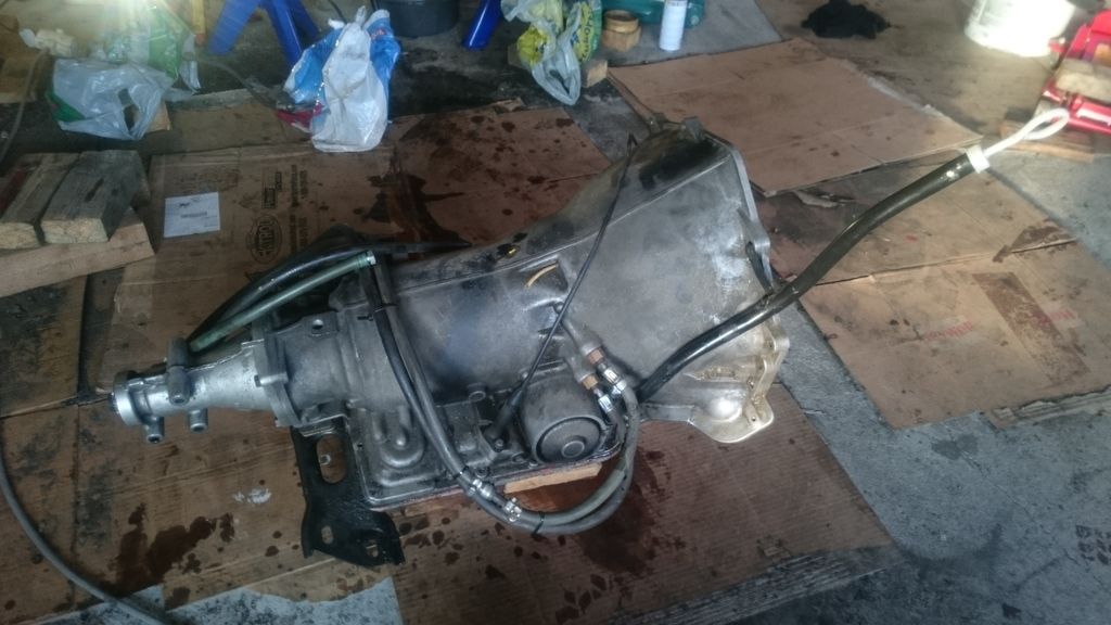

Otin sen irti vähän pitemmällä hännällä, eli torque armin kanssa ;D
Siinä se venailee siirtoa johonkin pois tieltä.
TH-700

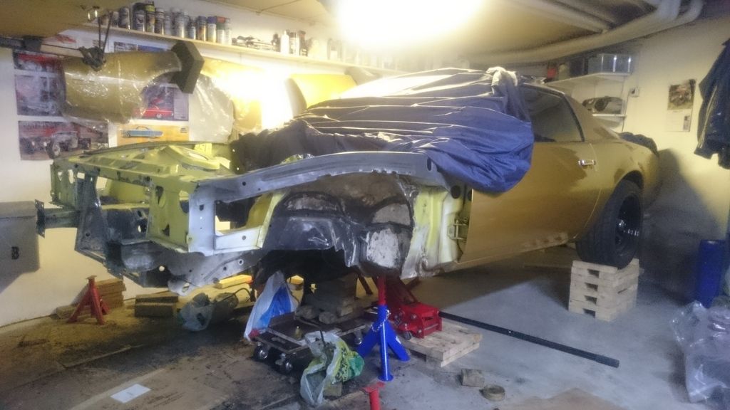

Kesäkuun alussa näytti tältä.
Työmaa
