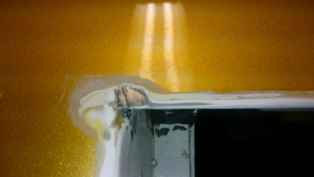

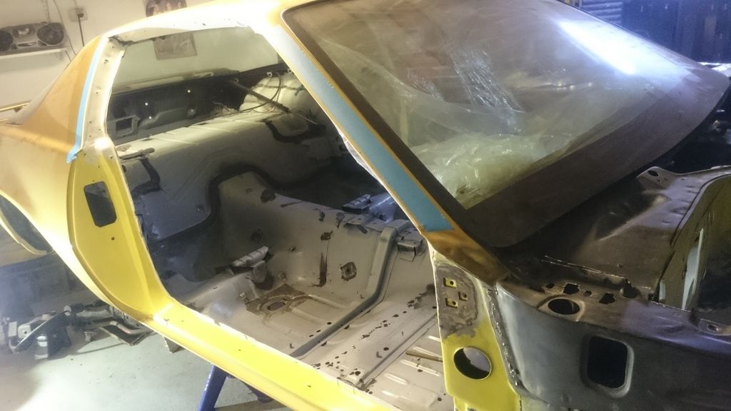

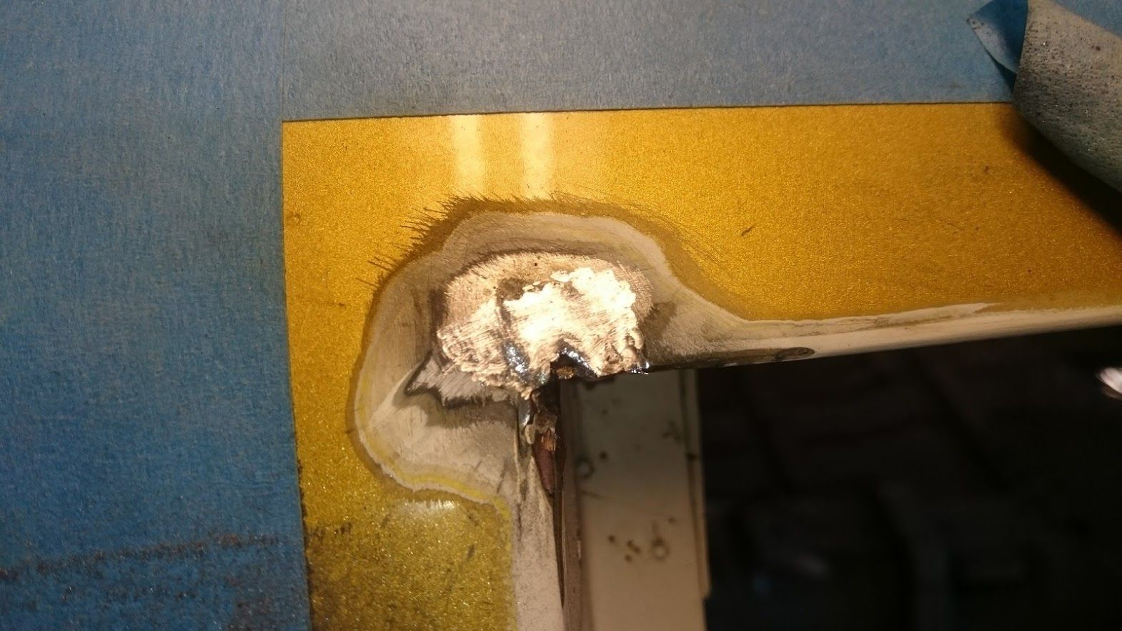

Auto on ylimaalattu ja listojen alta paljastu maalaamatonta pintaa ja vähän muutakin. >:( Tässähän oli oviaukon karmeissa lista, mikä ei tähän kuulu. Varmaan 2 genistä napattu, koska listojen päät menee jonkin verran ristiin.
Hioin maalaamattomat kohdat, about 5mm reunasta.

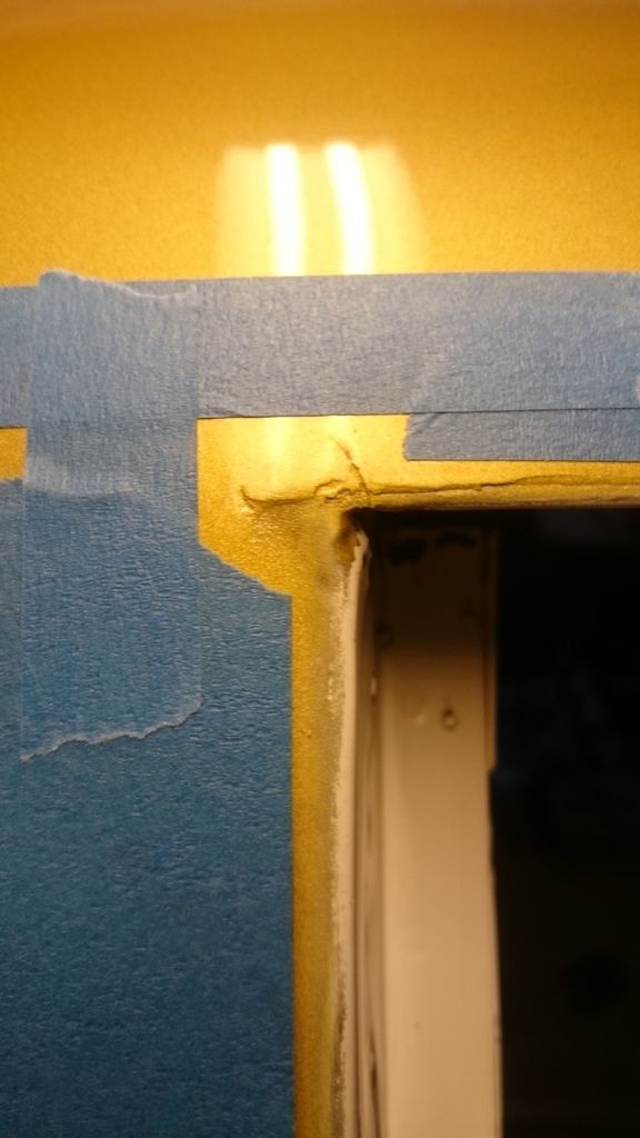

Oviaukon ylänurkasta löytyi tämmönen, mikä ei enteillyt hyvää.
Hioin kitin auki ja paljastu halkeama, jossa oli vähän ruostetta pinnalla.
Tajusin sitte, että tämä on tullut korin elämisestä ja tämän takia korin jäykistäminen on suotavaa. Kun kori pääsee vääntymään tarpeeksi tulipellin ja  takapenkin pellin suhteen, niin näitä pääsee syntymään. Näin käsitin tämän. Korjatkaa, jos oon väärässä.
Sehän piti sitte korjata. Ja yks kerta oli sellanen fiilis, et nyt prkl lähen sen tekemään.

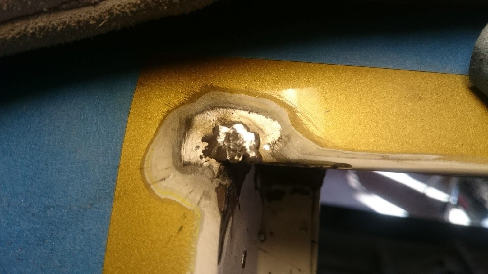

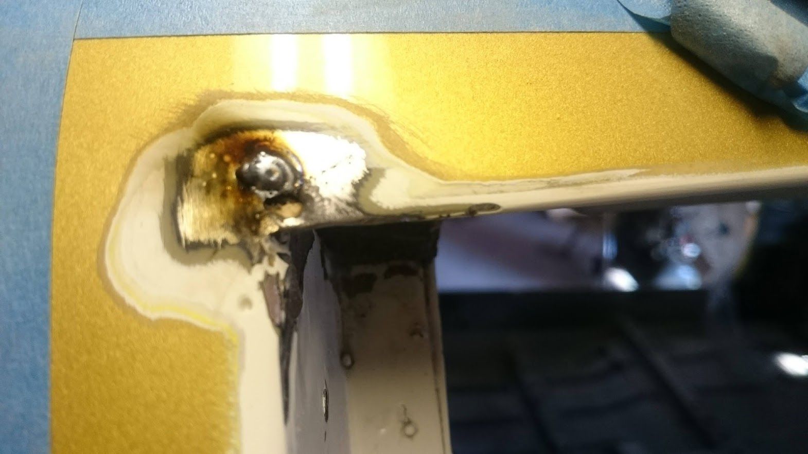

Eka hioin uran halkeamaan.

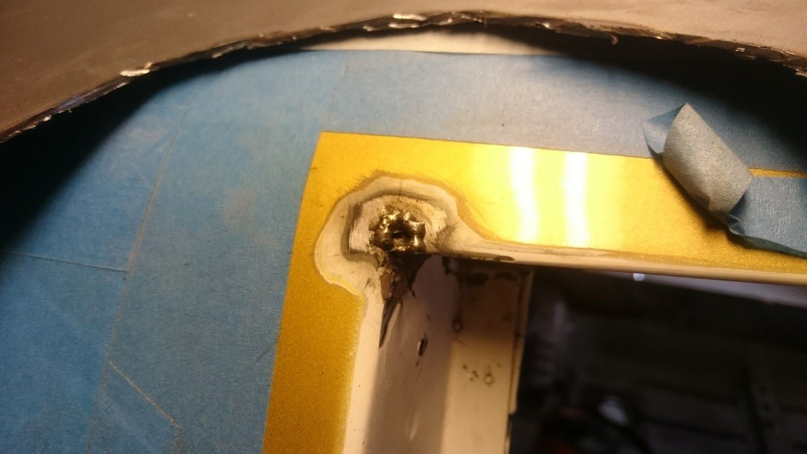

Laitoin virran 2:lle ja turasin tottakai reiän kattoon! :-\
Ei siinä auttanut muu, kun lähteä vahvistamaan reiän ympäriltä. Virrat 1:llä tällä kertaa.. :W

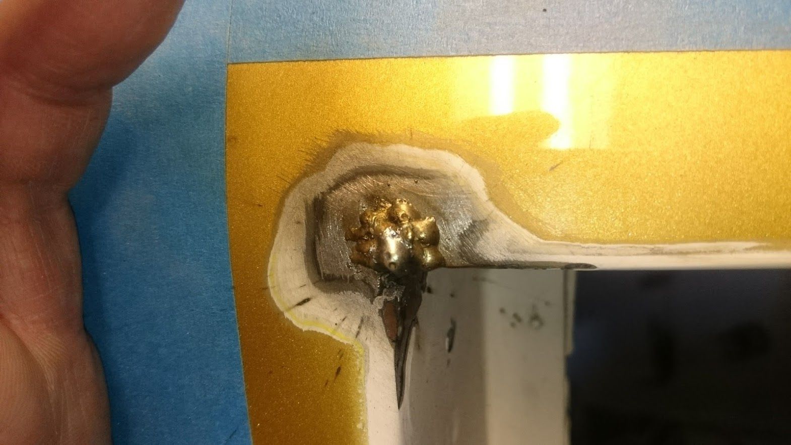

Sain reiän täytettyä ja tollanen kasa synty.

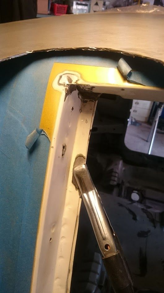

Alotin hionnan rälläkän lamellilaikalla erittäin varovasti.
Ja sitte siirryin dremeliin ja lopuksi pienellä viilalla.
Laikka haukkas pienen palasen siitä, jota en lähtenyt enää täyttämään. Laitan siihen lasikuitukittiä.
Onkohan näissä karmien pokkauksissa käytetty lyijyä? Sellasta kittimäistä punertavaa sieltä löytyi.
Ihan tyytyväinen olin lopputulokseen tällä mun korityökokemuksella. Muutama kipinä poltti suojauksen läpi. Mutta se oli taas omaa hölmöyttä, kun en paremmin suojannut maalipintaa.
