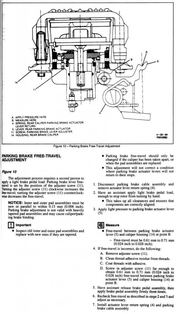

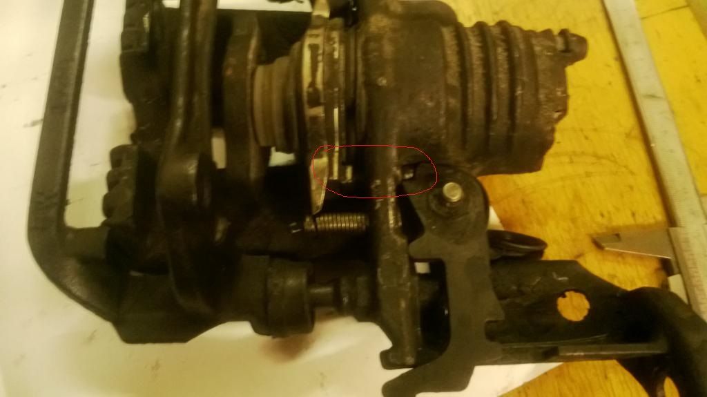

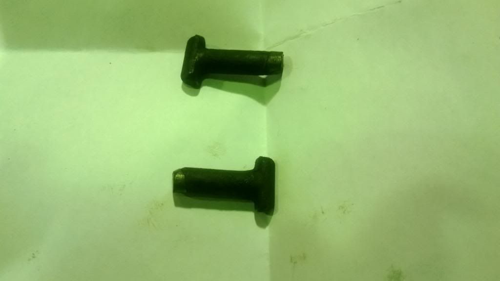

Noi käsijarrut on kyllä huonoja.
Kerron vielä oman kikan miten sai elvytettyä ne menemään katsastuksesta läpi.
Tappiin joka painaa mäntää, pidensin hitsaamalla 3mm. pidemmäksi.
Vastapuolella on säätöruuvi (nro.11)  ja totaalisen jumissa.
Sen olisi voinut porata auki ja tehdä uuden kierteen, mutta jäi silloin tekemättä ja  patenttina laitoin sinne sopivan kokoisen mutterin väliin, jolloin sain sitäkin puolta ulommaksi.
Ja näin pala puristuu levyä vasten tasaisemmin.
Käsijarruvaijerit otin pois kardaanitunnelin katossa olevista ohjainkouruista ja jätin ne kulkemaan ilmassa.
Kourut hankaa ja kuluttaa vaijeria.
Uudet palat ja hyvät levyt niin meni läpi katsastuksesta kerran.
Seuraavana kesänä ei ja silloin riitti vain kitinänvaimennusmattojen liimaminen hieman kuluneiden palojen taakse.
Eli pienestä on kiinni ja kuskinpuoli oli mullakin huonompi.
Sinne laitoinkin kahdet matot.
